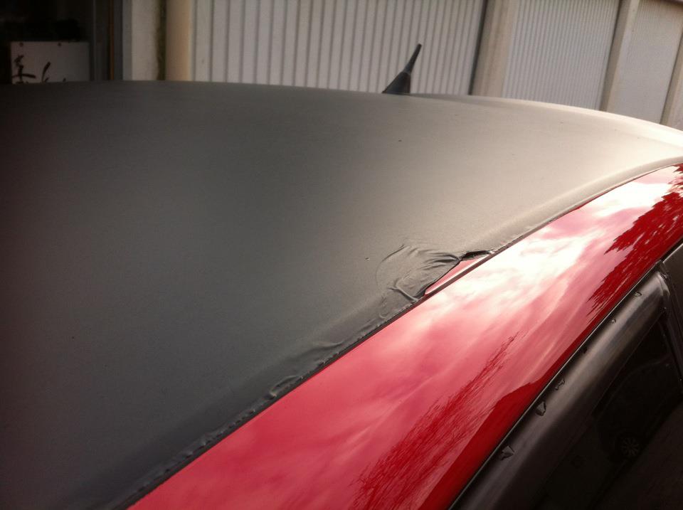

Mieux qu'un long discours:
PlastiDip Cordobeach-2ec8dbb
10 mois après,

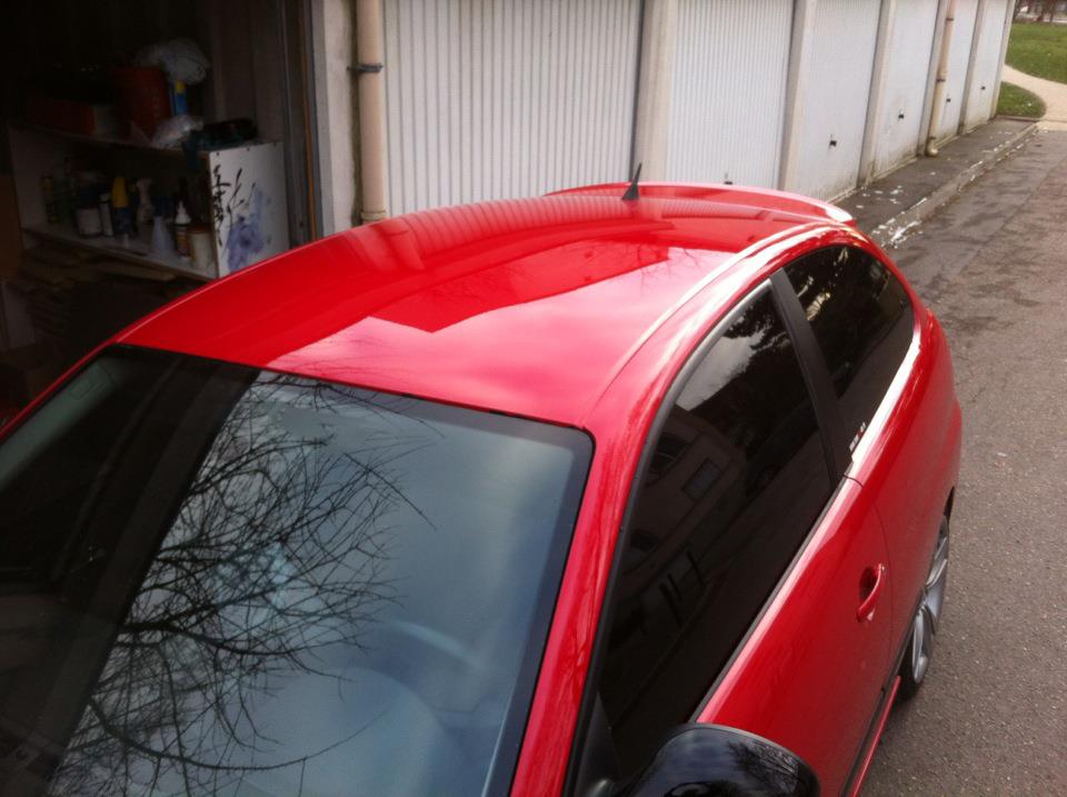

Il a un peu trop insisté au Karsher et on voit tout le bord qui c'est décollé et a laissé l'eau s'infiltrer. Avant le passage au Karsher les bords étaient bien collés.
PlastiDip 400320_3170139054...357309_n-3150b44
Une fois retiré, la peinture est toujours nickelle
PlastiDip 399869_3170159855...288510_n-3150b50
C'est sur une rouge en plus t'as vu, c'est un signe ça Laughing Sinon oui à la bombe aérosol et il a utilisé 1 bombe complète et la moitié de la 2ème.
